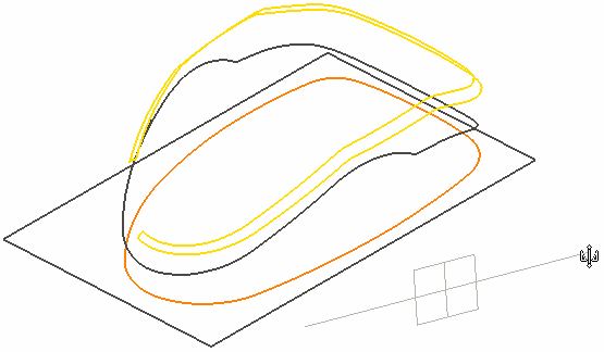

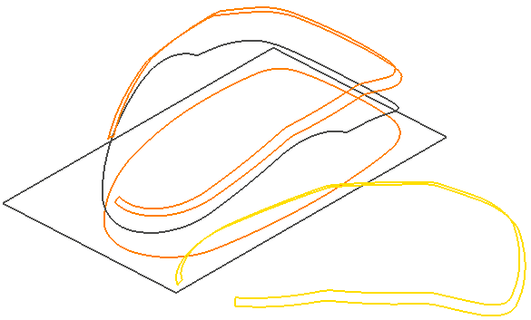

Este exemplo mostra como espelhar curvas utilizando um plano de espelho definido pelo usuário, utilizando a guia Editor de Curva. Utiliza a opção Manter Original para que você possa facilmente visualizar o efeito da transformação.
  1. Selecione as curvas que você deseja espelhar (curvas selecionadas são exibidas em amarelo).
  2. Selecione guia Editor de Curva > painel Editar > Transformações > Espelhar para exibir a barra de ferramentas Espelhar.
  3. Clique em , o cursor muda para .
  4. Pressione o botão do mouse para mostrar o início da linha de espelho e arraste para a posição final da linha de espelho.
  5. Libere o botão do mouse para definir o plano de espelho e espelhar as curvas selecionadas.
