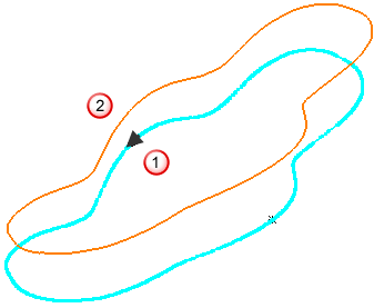

- lado esquerdo
- lado direito
Lado do arame - esquerdo:
Lado do arame - direito:

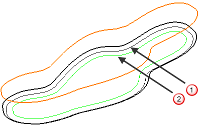

— Offset radial: 0
— Offset radial: 5

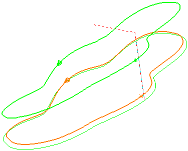

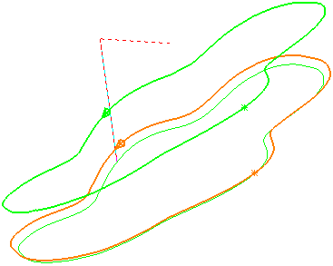

— Direção de regra.
— Distância de dispersão.
