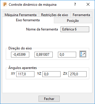

A guia Eixo ferramenta no diálogo Controle dinâmico de máquina exibe a direção do eixo ferramenta como vetores e ângulos aparentes. Os valores são atualizados automaticamente quando você utiliza alças de manipulação para ajustar o eixo ferramenta.
Essa guia contém o seguinte:
Direção — Clique para exibir o diálogo Direção. O diálogo permite especificar o eixo ferramenta em vez de utilizar as alças de manipulação.Pode ser útil utilizar Alças de manipulação para especificar o eixo ferramenta de maneira aproximada e então utilizar a guia Eixo ferramenta para especificar o eixo ferramenta de maneira mais precisa.
