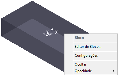

O bloco não é uma entidade, portando não possui um menu de contexto no Explorer. No entanto, possui um menu de contexto na área gráfica.
Para acessar o menu de contexto de bloco, clique com o botão direito no bloco na janela gráfica.
O menu Bloco contém o seguinte:
Bloco — Esse é o nome do menu.
Editor de Bloco — Selecione para exibir a guia Editor de Bloco, que permite editar o bloco interativamente.
Configurações — Selecione para exibir o diálogo Bloco, que permite editar o bloco.
Ocultar — Selecione para ocultar o bloco. Para alternar a exibição do bloco, selecione guia Vista > painel Aparência > Bloco, ou utilize o atalho Ctrl+Alt+B.
Opacidade — Selecione uma porcentagem para controlar a opacidade do bloco.
