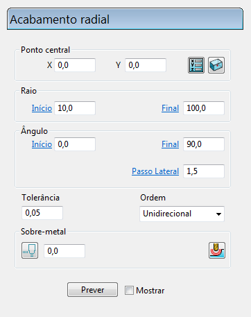

Utilize a página Acabamento radial para criar um padrão radial 2D dentro de uma fronteira que é então projetado no modelo. Esse padrão é então usinado.
Esse percurso apresenta um Raio Inicial de 10 e um Raio Final de 100.
Esse percurso apresenta um Raio Inicial de 27 e um Raio Final de 100.
— Raio inicial
— Raio final
Esse percurso apresenta um Ângulo Inicial de 0e um Ângulo Final de 360
Esse percurso apresenta um Ângulo Inicial de 0e um Ângulo Final de 90
— Ângulo inicial
— Ângulo final

— Passo lateral
