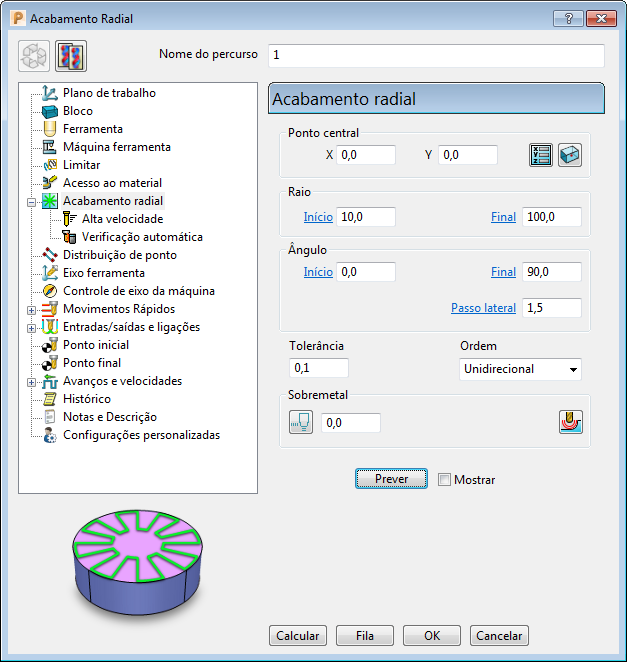

Utilize a estratégia Acabamento Radial para criar um padrão radial 2D dentro de uma fronteira que é então projetado no modelo. Esse padrão é então usinado.
Essa estratégia é útil para usinagem de peças circulares ou cônicas.
As páginas associadas à estratégia de Acabamento Radial são:
- Acabamento radial — A página principal utilizada para definir um percurso de acabamento radial.
- Alta velocidade — Configurações para criar arcos em cantos internos para eliminar mudanças repentinas na direção da ferramenta, o que é essencial para usinagem em alta velocidade.
- Verificação automática — Configurações para verificar o percurso durante o cálculo.
As páginas restantes são páginas comuns de estratégia de percurso.
