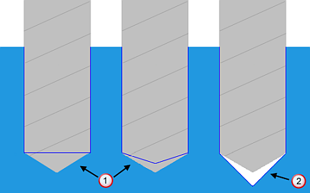

A ponta da broca pode perfurar mais que o furo criado no modelo CAD
, ou a ponta da broca pode não alcançar a base do furo
