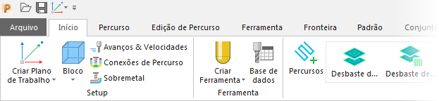

A faixa de opções é exibida acima da janela gráfica.
Guias
Selecione uma guia para ativá-la e exibir os botões nessa guia:
- Arquivo — Utilize essa guia para exibir o modo Backstage.
- Início — Utilize essa guia para acessar os botões utilizados com maior frequência de outras guias na faixa de opções.

Botões de Menu
Botões de menu contêm vários botões.
Clique na porção superior de um botão de menu para utilizar o botão em exibição.
Clique na porção inferior de um botão de menu e selecione um botão na lista para alterar qual botão é exibido.
Tamanho do Botão
Botões são redimensionados dependendo da largura da janela do PowerMill.
Janela grande:
Janela pequena:
Janela bastante pequena:
