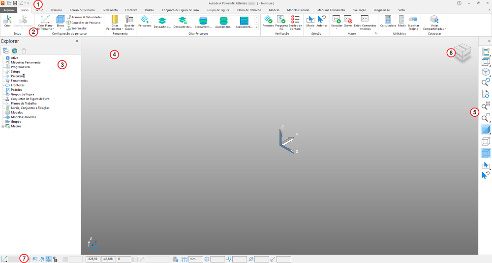

A seguinte janela é exibida quando você inicia o PowerMill:
A tela é dividida nas seguintes áreas principais.
Barra de Acesso Rápido — Permite acessar rapidamente comandos da faixa de opções utilizados com frequência, como Salvar, sem que seja necessário navegar pela faixa de opções.
Faixa de Opções — Um conjunto de guias e painéis que organizam a funcionalidade do PowerMill.
ExplorerProporciona controle sobre todas as entidades do PowerMill.
Janela gráfica — A área de trabalho da tela.
Barra de ferramentas de Vista — Proporciona acesso rápido a opções de sombreamento e vistas comuns no PowerMill. O conjunto completo de opções de visualização está disponível na guia Vista.
ViewCube — Permite orientar interativamente os conteúdos da janela gráfica.
Barra de ferramentas de Informação e Status — Permite criar e ativar planos de trabalho, exibir várias configurações definidas pelo usuário e predefinidas. Se você posicionar o cursor sobre um botão, ajuda é exibida. A ajuda pode ser, por exemplo, uma breve descrição do item sob o cursor, ou informações sobre o cálculo em andamento.
