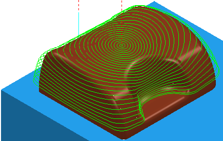

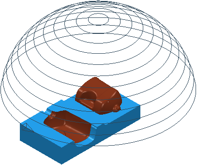

Utilize a página Acabamento por projeção de ponto para projetar um padrão esférico sobre o modelo. O centro dessa esfera é o foco do padrão, que é então usinado.
Estilo — Selecione um estilo para definir a forma do padrão.

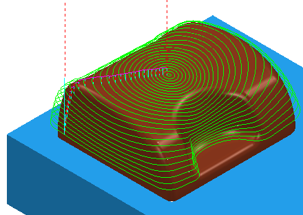

Ao usinar utilizando o padrão em espiral, os limites de Ângulo de Azimute não são mais funcionais. Em vez disso, uma Direção Horária/Anti Horária torna-se ativa.

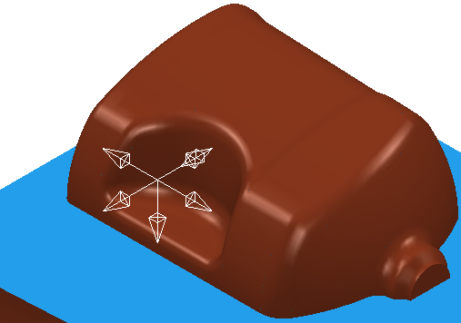

Localização — Insira as coordenadas do centro da esfera.
— Clique para exibir o diálogo Posição. Utilize o diálogo para inserir manualmente coordenadas e localizar itens na janela gráfica.

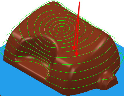

Passo lateral angular — Insira o ângulo entre passos consecutivos.
Prever — Clique para criar um percurso de pré-visualização sobre a forma de projeção.
Mostrar — Selecione para exibir a pré-visualização do padrão.
