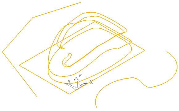

Selecione uma opção em Editor de Curva > painel Seleção > menu Tipo para controlar como selecionar as curvas para edição.
Selecionar tudo — Clique para selecionar todas as curvas.

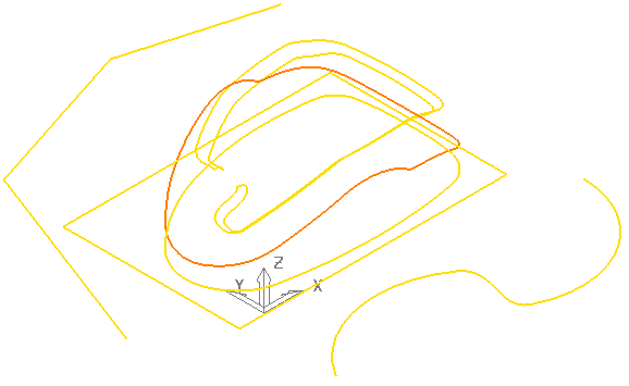

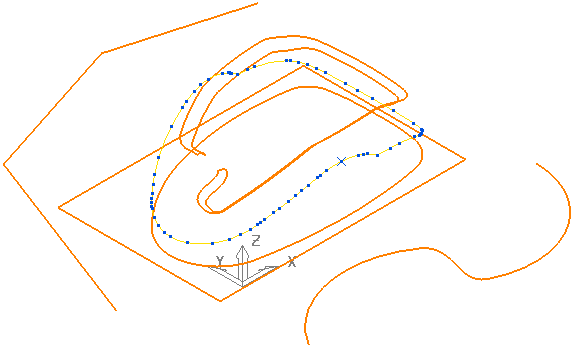

Alternar seleção — Clique para remover da seleção as curvas selecionadas e selecionar as curvas não-selecionadas. Converte isso:
nisto:

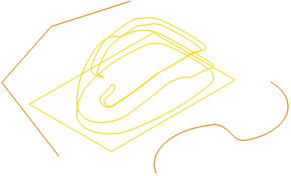

Selecionar fechado — Clique para selecionar todas as curvas fechadas e remover da seleção as curvas abertas.
Nota: As curvas selecionadas são amarelas. As curvas disponíveis são cor de laranja.
