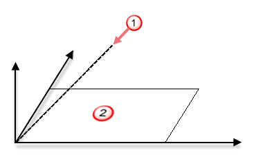

O bloqueio de plano posiciona automaticamente quaisquer pontos inseridos usando o mouse para que fiquem no plano principal do plano de trabalho atual.
Por exemplo, se o plano principal for XY, todo ponto inserido utilizando o mouse terá coordenada Z zero. Com o bloqueio de plano ativado, se você posicionar em um ponto chave
que não estejam no plano principal
a nova posição
é projetada no plano principal ao longo do vetor normal do plano principal:
