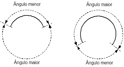

Os ângulos maior e menor são os segmentos do setor do arco e do setor ausente do arco, como mostrado abaixo:
Posicione o cursor sobre o arco para exibir o ângulo menor e o ângulo maior (o tipo de ângulo não selecionado é exibido entre parênteses):
Clique no arco para inserir o valor do tipo de ângulo selecionado na caixa de diálogo Calculadora.

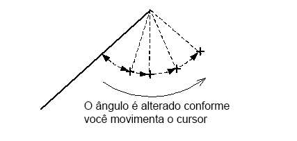

Selecione uma linha. Um ângulo elástico é exibido da extremidade selecionada da linha até o cursor. À medida que você movimenta o cursor do mouse, o ângulo elástico muda:
Utilize este ângulo elástico como guia para determinar o ângulo que você deseja medir.
Clique em uma posição para inserir o valor do tipo de ângulo selecionado na caixa de diálogo Calculadora.

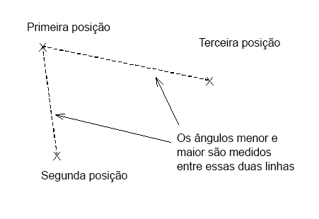

Especifique três posições para definir duas linhas, como mostrado abaixo. Os ângulos menor e maior são medidos entre essas duas linhas:
Quando você clica na primeira posição, um ângulo elástico é exibido da posição até o cursor do mouse. Use isso como um guia e selecione a segunda e a terceira posições. Quando você clica na terceira posição, o valor do ângulo selecionado é inserido na caixa de diálogo Calculadora.
