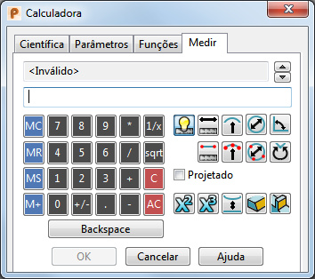

Utilize a guia Medir para criar expressões utilizando as opções de medição.
Auto-Medir — Utilize essa opção para medir de forma inteligente o comprimento das linhas e arcos, e o raio de curvatura de arcos, curvas e curvas de superfície.
Medir distância — Utilize essa opção para medir o comprimento de uma linha ou curva, a abertura de um arco ou a distância entre dois pontos. Selecione essa opção e, em seguida, posicione o cursor sobre o objeto para exibir o valor. Clique no objeto para inserir o valor no diálogo Calculadora.
Medir comprimento utilizando dois pontos— Utilize essa opção para medir o comprimento entre os dois pontos selecionados. Selecione essa opção e, em seguida, clique no primeiro ponto. Posicione o cursor sobre o segundo ponto para exibir o comprimento. Clique no segundo ponto para inserir o valor no diálogo Calculadora.
Medir raio — Utilize essa opção para medir o raio de um arco ou a curvatura em curvas e curvas de superfície. Selecione essa opção e, em seguida, posicione o cursor sobre o objeto para exibir o raio. Clique no objeto para inserir o valor no diálogo Calculadora.
Medir raio utilizando 3 pontos — Utilize essa opção para medir o raio de um arco ou a curvatura em curvas e curvas de superfície utilizando três pontos especificados. Selecione essa opção e, em seguida, clique no primeiro e no segundo pontos. Posicione o cursor sobre o terceiro ponto para exibir o raio. Clique no terceiro ponto para inserir o valor no diálogo Calculadora.
Medir diâmetro — Utilize essa opção para medir o diâmetro de um arco. Selecione essa opção e, em seguida, posicione o cursor sobre o arco para exibir o diâmetro. Clique no arco para inserir o valor no diálogo Calculadora.
Medir diâmetro utilizando três pontos — Utilize essa opção para medir o diâmetro de um arco utilizando três pontos especificados. Selecione essa opção e, em seguida, clique no primeiro e no segundo pontos. Posicione o cursor sobre o terceiro ponto para exibir o diâmetro. Clique no terceiro ponto para inserir o valor no diálogo Calculadora.
Medir ângulo menor/maior — Utilize essas opções para medir o ângulo maior ou menor de uma linha ou arco, ou o ângulo entre objetos selecionados ou posições.
Projetado — Selecione essa opção para fazer medições a partir de projeções no plano principal.
Medir área — Utilize essa opção para medir a área de uma curva composta, superfície, sólido ou símbolos triangulados. Selecione essa opção e, em seguida, posicione o cursor sobre o objeto para exibir a área. Clique no objeto para inserir o valor no diálogo Calculadora.
Medir volume — Utilize essa opção para medir o volume de superfícies, sólidos ou símbolos triangulados. Selecione essa opção e, em seguida, posicione o cursor sobre o objeto para exibir o volume. Clique no objeto para inserir o valor no diálogo Calculadora.
Medir distância mínima — Selecione essa opção e clique em dois objetos para medir a distância mínima entre eles. O valor é especificado no diálogo Calculadora e as setas são desenhadas nos objetos na janela gráfica para mostrar os pontos entre os quais a distância foi medida.
Medir ângulos de saída — Utilize essa opção para medir o ângulo de saída de pontos de superfície e sólido.
Medir espessura de parede — Utilize essa opção para medir a espessura da parede de um sólido. Selecione essa opção e, em seguida, posicione o cursor sobre o sólido para exibir a espessura da parede. Clique no sólido para inserir o valor no diálogo Calculadora.
