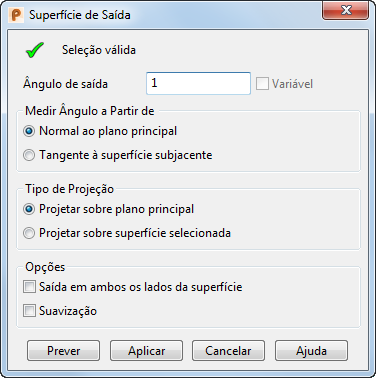

Utilize as opções na caixa de diálogo conforme descrito abaixo:
Seleção válida — Se objetos válidos forem selecionados, um V é exibido. Selecione um dos seguintes:
Ângulo de saída — O ângulo no qual a superfície de saída é projetado a partir de objetos selecionados. Você pode utilizar um ângulo negativo ao criar uma superfície de saída.
Variável — Essa opção somente está disponível se você estiver criando uma superfície de saída a partir de uma curva composta. Isso permite criar uma superfície de saída com ângulos de saída variáveis.
Quando essa opção é selecionada, o botão Prever não está disponível. Quando você clica em Aplicar, o diálogo Saída Variável é exibido. Utilize esse diálogo para inserir os ângulos de saída variáveis.
Medir ângulo a partir de — O ângulo de saída é medido (por padrão) a partir do eixo normal ao plano principal. A opção Tangente à superfície subjacente somente está disponível se você estiver criando uma superfície de saída a partir de uma curva composta que se posicione em uma ou mais superfícies.

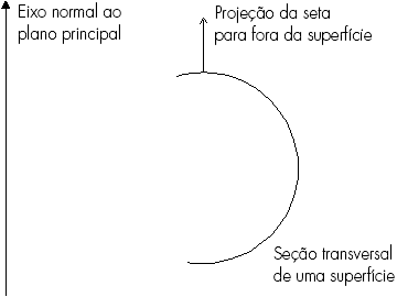

Se você estiver criando uma superfície de saída a partir de superfícies ou sólidos, uma seta é projetada das superfícies. Ela é paralela ao eixo normal ao plano principal e é utilizada para calcular onde as curvas de saída posicionam-se nas superfícies.
Lembre-se de que um lado da superfície de saída é definido pela curva de saída.

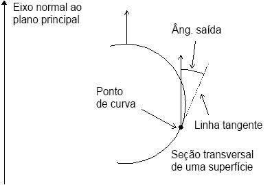

Os pontos das curvas de saída são posições nas superfícies onde o ângulo entre a tangente e a seta se igualam ao ângulo de saída.
A superfície de saída é projetada ao longo desta tangente até tocar o que quer que você tenha selecionado como o Tipo de Projeção no diálogo.

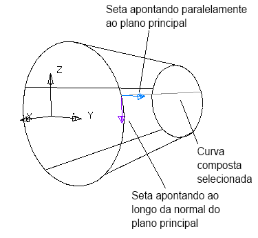

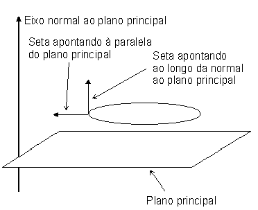

Se você estiver criando uma superfície de saída a partir de uma curva composta, duas setas são exibidas na curva composta. Ambas determinam a direção de projeção da superfície de saída.
Com Normal ao plano principal selecionado nas opções em Medir ângulo a partir de, uma seta é paralela ao plano principal e a outra ao eixo normal ao plano principal (veja abaixo).

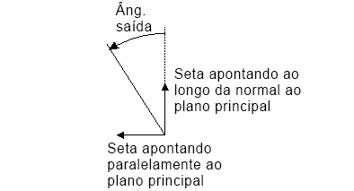

O ângulo de saída é medido entre as setas como mostrado abaixo.

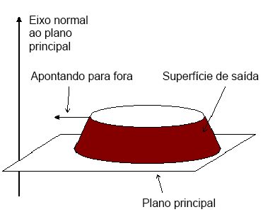

Se você desejar uma superfície de saída que se projete para fora, certifique-se de que a seta paralela ao plano principal aponte para fora:

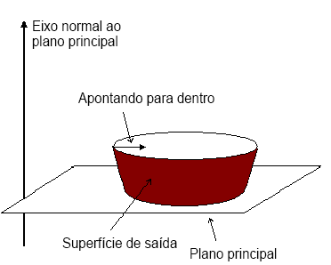

Se você desejar uma superfície de saída que se projete para dentro, certifique-se de que a seta paralela ao plano principal aponte para dentro:

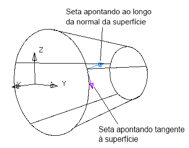

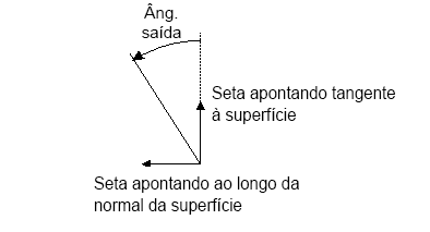

Se sua curva composta foi criada a partir da superfície subjacente, você pode utilizar os dados de tangência da superfície para definir o ângulo de saída. Para utilizar os dados de tangência, selecione Tangente à superfície subjacente nas opções em Medir ângulo a partir de. As setas mudam de direção de forma que:
Considere a seguinte curva composta sobre uma superfície. Com Normal ao plano principal selecionado (por padrão) nas opções em Medir ângulo a partir de, as setas apontam conforme mostrado abaixo.
Com Tangente à superfície subjacente selecionado, as setas apontam conforme mostrado abaixo.
Você pode clicar nas setas para alterar suas direções.

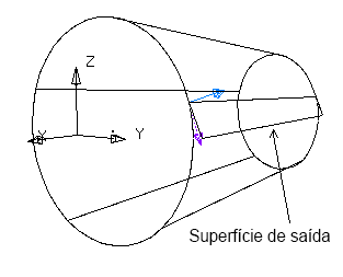

No nosso exemplo, a seguinte superfície de saída é criada utilizando um ângulo de saída de 5
Tipo de projeção — Permite definir onde projetar a superfície de saída:
Opções:
Prever — Exibe a superfície de saída utilizando as configurações atuais no diálogo. Você pode continuar a alterar as configurações no diálogo até que esteja satisfeito com a superfície de saída pré-visualizada.
Aplicar — Cria superfícies de saída no modelo, trimando o conjunto de superfícies selecionadas com as curvas de saída. O diálogo permanece na tela para que você selecione mais objetos e continue a criação de superfícies de saída.
Cancelar — Fecha o diálogo.
