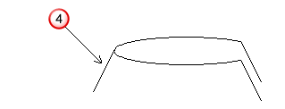

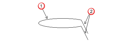

Linhas de projeção são desenhadas nas extremidades da curva composta para marcar os ângulos de saída da superfície de saída.
Curva composta.
Linhas de projeção.
Se curva composta estiver fechada, nenhuma linha de projeção é desenhada.
Clique na curva composta
onde você deseja inserir ângulos de saída específicos.
Uma linha de projeção é inserida em cada posição

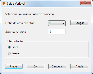

Linha de projeção atual — O número da linha atual é fornecido aqui. Você pode selecionar uma linha de projeção na lista suspensa ou na tela.
Apagar — Apaga a linha de projeção atual. Você não pode apagar as linhas de projeção nas extremidades da curva composta.
Ângulo de saída — É o ângulo de saída da linha de projeção atual. Se você alterar o ângulo, a linha de projeção atual é movida para a nova posição. Se a visualização da superfície for exibida e você inserir uma nova linha de projeção, o valor do ângulo de saída é tomado da superfície pré-visualizada.
Interpolação — Você pode variar os ângulos de saída linearmente ou suavemente entre linhas de projeção.
Linear.
Suave.
Prever — Exibe a superfície de saída utilizando as configurações atuais no diálogo. Você pode continuar a alterar as configurações no diálogo até que esteja satisfeito com a superfície de saída pré-visualizada.
OK — Cria a superfície de saída no modelo e fecha o diálogo.
Cancelar — Fecha o diálogo sem criar uma superfície de saída.
