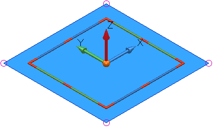

Para criar uma superfície primitiva:
É possível sair do modo de criação de superfície a qualquer momento ao clicar na
barra de ferramentas de Acesso Rápido. Uma superfície não será criada até que sua origem seja especificada; se você clicar
antes que uma superfície seja posicionada, nenhuma superfície será criada.
Se você clicar na superfície recém-criada, será possível começar a editá-la; se você clicar em qualquer lugar na janela gráfica, uma superfície do mesmo tipo será criada nesse local.
Se você deseja criar uma superfície primitiva diferente, selecione-a na guia Superfície > painel Criar e o cursor será alterado para indicar o tipo de superfície a ser criado.
