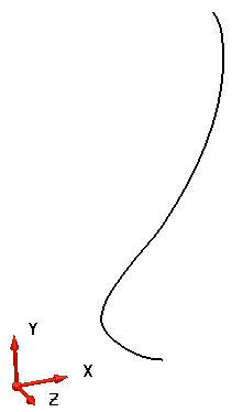

Uma superfície de revolução é criada a partir de um objeto em arames ou texto que é rotacionado em torno de um dos eixos da área de trabalho atual. Recomenda-se criar um plano de trabalho a fim de certificar-se de que a superfície de revolução seja criada em torno do eixo correto.
para o eixo em torno do qual você deseja realizar a rotação.
Para rotacionar a curva em torno do eixo Y, selecione o botão de Plano principal Y.

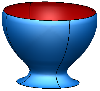

A nova superfície é criada.
