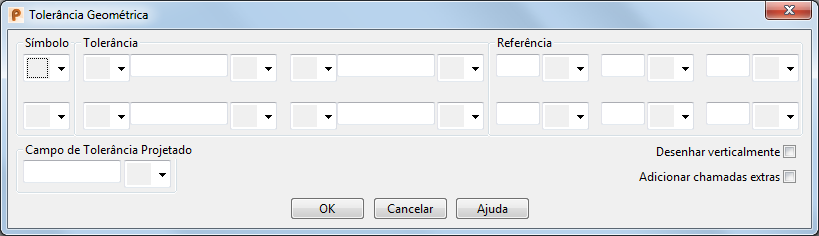

Utilize este diálogo para definir as tolerâncias geométricas contidas no balão.
Símbolo — Selecione um símbolo de tolerância na lista:
Tolerância
Sem símbolo de diâmetro
Símbolo de diâmetro
Nenhum
Máximo
Mínimo
Estado livre
Referência — Define a referência a partir da qual as tolerâncias são medidas.
Para exibir duas linhas de tolerância geométrica no balão, configure a segunda linha de opções de Símbolo, Tolerância e Referência.
Projected Tolerance Zone
Sem símbolo
Símbolo de campo de tolerância projetado
Desenhar verticalmente — Selecione essa opção para criar o balão verticalmente, por exemplo:
Adicionar chamadas extras — Selecione essa opção para exibir mais de uma linha de chamada, por exemplo:
O diálogo Adicionar Chamadas é exibido quando você clica no botão OK.
OK — Cria a tolerância geométrica e fecha a caixa de diálogo.
