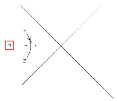

Para editar um arco de fillet:
O arco de fillet é realçado, e as alças gráficas são exibidas:

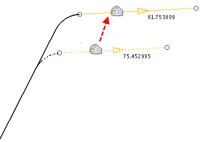

As duas linhas de cada lado podem ser trimadas
ou estendidas
para ajustarem-se ao arco de fillet:
O arco e a outra linha também são atualizados:
