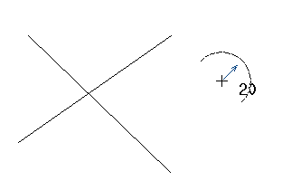

Note que o cursor do mouse foi alterado para um arco com um valor associado e uma seta. O valor associado é o valor padrão do raio:
Para alterar o raio padrão durante a criação do arco de fillet, digite o comando de raio r diretamente na janela gráfica, seguido pelo novo valor. Por exemplo:
r 50
Pressione Enter.
O novo valor de raio torna-se o valor de raio padrão e está agora associado ao cursor. Você também pode alterar o valor do raio padrão utilizando a página Arcos do diálogo Opções.

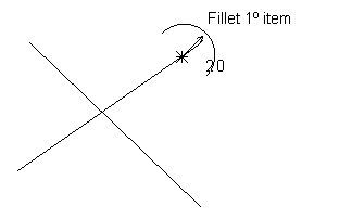

Se você movimentar o cursor sobre um objeto apropriado, o cursor inteligente mostra que você pode selecionar esse objeto como o primeiro item:

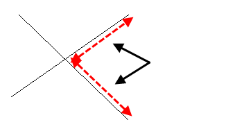

Para duas linhas que se cruzam, há quatro soluções de arco fillet como mostrado abaixo. Portanto, a posição em que você seleciona as linhas é importante.
Certifique-se de selecionar as linhas do mesmo lado da interseção onde você deseja que o arco de fillet seja posicionado.
Suponha que quiséssemos o seguinte arco de fillet (trimado):
Podemos selecionar as duas linhas em qualquer lugar como mostrado abaixo:
