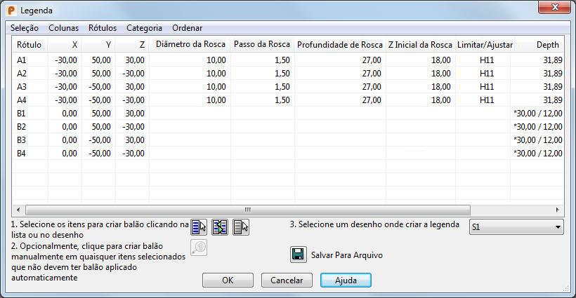

Utilize esse diálogo para especificar os dados que devem ser exibidos na legenda para furos.
Para utilizar o diálogo:
Um ícone de seleção
indica que a opção está selecionada e que os dados serão exibidos na legenda.
A opção padrão é Sem ordenar por origem. Você também pode ordenar a legenda utilizando a coluna Diâmetro. Clique na seta próxima a Diâmetro para inverter a ordem.
Mover à esquerda — Movimenta a coluna selecionada para a esquerda.
Mover à direita — Movimenta a coluna selecionada para a direita.
Aumentar casas decimais — Aumenta o número de casas decimais nos dados da coluna. Essa opção somente está ativa se a coluna apresentar dados numéricos.
Diminuir casas decimais — Diminui o número de casas decimais nos dados da coluna. Essa opção somente está ativa se a coluna apresentar dados numéricos.
para alternar entre exibir os dados como uma planilha do Microsoft Excel integrada ou salvar os dados no formato. xlsx ou .csv.
