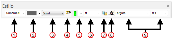

Para alterar o estilo de objetos usando a barra de ferramentas Estilo:
A lista suspensa Nome do estiloarmazena uma lista de nomes dos estilos. Quando você cria novos estilos, pode alterar seus nomes utilizando esta lista suspensa. Você também pode selecionar estilos na lista suspensa para utilizar em objetos.Quando você seleciona uma opção na lista suspensa Nome do estilo, uma visualização do estilo é exibida.
Nomes padrão serão atribuídos a novos estilos, que não aparecerão na lista suspensa Nome do estilo, a menos que um objeto utilizando o estilo esteja selecionado ou as configurações especificando o estilo estejam selecionadas. Para permitir que um novo estilo seja selecionado por nome, renomeie-o digitando um nome na lista suspensa Nome do estilo.
Utilize a lista suspensa Cor para alterar a cor do estilo.
Utilize a lista suspensa Padrão de linha para selecionar um padrão para aplicar às linhas dos objetos selecionados.
Clique nesse botão para criar um padrão de linha tracejada ou baseada em símbolo utilizando o diálogo Padrões de Linha Personalizados.
Selecione uma justificação de linha.
Quando você imprimir em uma plotter, especifique a caneta plotter a ser utilizada para um estilo específico. Se a caneta for configurada como 0, o PowerShape selecionará automaticamente a caneta mais apropriada, com base na correspondência mais próxima entre os estilos e as canetas disponíveis.
Clique nesse botão para copiar o estilo atual. Utilize o diálogo Nome do Novo Estilo para inserir um novo nome para a cópia do estilo.
Clique nesse botão para apagar estilos e padrões não utilizados com o diálogo Apagar estilos e padrões não utilizados.
Especificar as opções de largura e peso/espaço da linha
Os objetos selecionados utilizam o estilo especificado. Você pode precisar desmarcar os objetos para visualizar o novo estilo.
Os estilos nos objetos são renomeados para estilos existentes com configurações correspondentes. Caso nenhum estilo existente corresponda às configurações, então um novo estilo é criado.
Por padrão, todos os objetos criados a partir de então usarão as novas configurações. Você pode alterar o padrão de forma que as novas configurações sejam utilizadas somente em objetos do modo de criação selecionado ou em objetos pertencentes a um grupo em particular (por exemplo, se o objeto é um modelo de arames, então todos os objetos em modelos de arames utilizarão esse estilo). Para alterar o padrão, selecione a opção apropriada na página Formatar do diálogo Opções.
