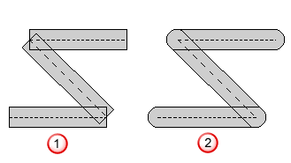

Você pode usar a justificação de linhas para produzir cantos agudos para caixas quadradas. No entanto, para cantos não ortogonais, a justificação à esquerda, à direita e ao centro não produz cantos perfeitos. Em vez disso, use a opção de extremidades arredondadas para solucionar esse problema:
Cantos quadrados.
Cantos arredondados.
As linhas à direita apresentam cantos arredondados. Elas são automaticamente justificadas no centro e produzem cantos mais limpos que as linhas de extremidades quadradas à esquerda.

desenha extremidades arredondadas nas linhas selecionadas. Todos as linhas com cantos arredondados são justificadas no centro. Suas extremidades reais estão dentro dos raios de extremidade, conforme mostrado a seguir.
