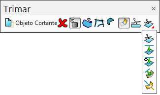

Você pode utilizar esta opção para limitar o seguinte:
Utilize a seguinte técnica para trimar objetos:
Manter original.
Objeto cortante desmarcado/selecionado.
Objeto cortante destravado/travado.
Criar e utilizar polígono como ferramenta cortante.
Criar e utilizar curva composta como ferramenta cortante.
Manter ambos.
Trimar ambos.
Próxima solução.
Flyout Trimar. Ao clicar repetidamente nesse botão, os seguintes modos de trimagem são circulados:
Trimar.
Projetar ao longo do eixo normal ao plano principal.
Projetar ao longo do eixo normal à vista.
Projetar ao longo da normal da superfície.
Trimar superfície por uma curva.
