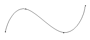

Você pode editar a forma de uma curva B-spline ao mover os pontos de controle.
Os pontos de controle aparecem na curva. Cada ponto possui um rótulo.
No exemplo abaixo, o ponto de controle 4 é arrastado para cima.
Quando você arrasta os pontos de controle que não estão na extremidade da curva, a forma da curva muda e alguns de seus pontos também são movidos.
