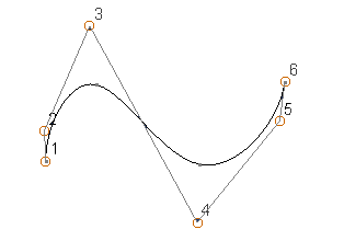

Para criar uma curva B-spline:
Conforme você insere pontos chave, uma curva elástica é exibida mostrando como a curva se desenvolve.
Caso deseje que a curvatura seja zero nos pontos inicial ou final, configure as opções de Curvatura contínua na página Curva do diálogo Opções (exibido ao escolher Arquivo > Opções).
Curvatura zero tem um efeito de aplainamento na curva.
