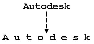

Passo — Insira um valor para especificar o espaçamento entre caracteres individuais. Passo é um múltiplo da altura do caractere.
Por exemplo, o passo do texto a seguir foi aumentado de 0 para 1. Os caracteres se afastam:
