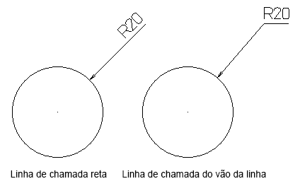

— Use esse botão para alternar as linhas de chamada de dimensões radiais e ordenadas de linha reta para desvio paralelo.

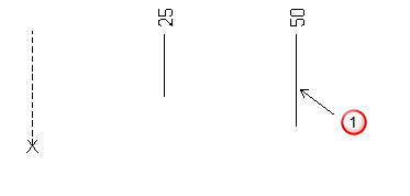

Se você estiver reiniciando um conjunto de dimensões por ponto de referência, selecione o último:

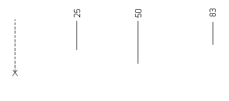

Uma nova dimensão é adicionada:

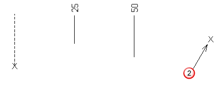

Com dimensões ordenadas, você também pode inserir posições entre dimensões
Uma nova dimensão é adicionada entre as dimensões existentes:
