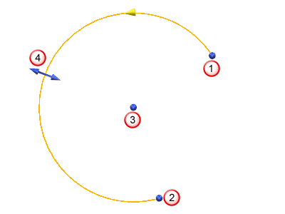

As alças gráficas que aparecem são mostradas abaixo:
Alça
move o ponto inicial do arco e alça
o ponto final. Num arco completo, as alças
e
coincidem.
Alça
move a posição central do arco.
Alça
edita o raio do arco.
Onde uma dimensão de um arco é editada, por exemplo o raio, é exibido na tela conforme você arrasta a alça. Como o valor da dimensão aumenta ou diminui depende do fator de zoom.
No caso de um arco completo, quando a alça composta pelas alças
e
é arrastada, divide-se em duas alças. Uma alça se move com o cursor do mouse e a outra permanece fixa. O arco completo torna-se um arco parcial.
Se as alças
e
num arco parcial forem arrastadas de forma a coincidirem, o arco torna-se um arco completo.
Se você estiver editando um arco de fillet, os resultados das edições afetam as duas linhas.
