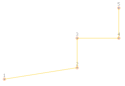

Para editar uma curva em 2D:
e clique na guia Ferramentas de Curva > painel Tamanho > Raio.
O raio do ponto selecionado é alterado para 15 e os valores de abertura
e raio
são exibidos:

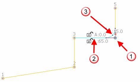

Esse modo permite que um único ponto seja arrastado. Os pontos de cada lado do ponto arrastado mantêm suas posições originais conforme indicado pelas setas no diagrama abaixo.

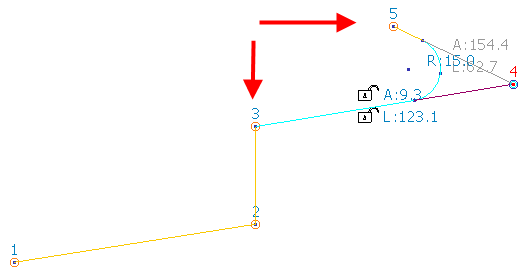

Nesse modo, os pontos de qualquer lado do ponto selecionado será arrastado, enquanto mantém o raio do arco entre os dois pontos adjacentes ou ângulos onde for possível.

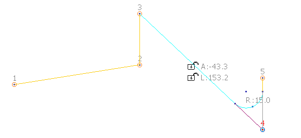

ainda selecionado, clique na guia Ferramentas de Curva > painel Modo de Arraste > Arraste em Grupo/Ângulo.
, como mostrado abaixo:

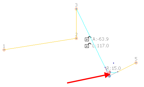

Nesse modo, os pontos além do ponto selecionado serão arrastados, mantendo o ângulo entre os segmentos adjacentes ao ponto selecionado. O ângulo constante é indicado pela seta no diagrama.
O novo segmento terá o mesmo comprimento e a mesma direção que o segmento anterior.
Utilize a caixa de diálogo para editar o ângulo e o comprimento do segmento selecionado.
