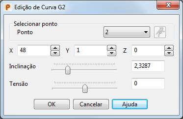

Utilize o diálogo Edição de Curva G2 para editar a forma de uma curva G2.
Ponto — Esse é o ponto selecionado. Isso pode ser alterado utilizando o selecionador.
— Para configurar a direção da tangente precisamente, clique nesse botão para exibir o diálogo Direção. Complete o diálogo com novos valores de direção e clique em OK.
X Y Z — As coordenadas do ponto selecionado. Você pode utilizar os botões de seta para aumentar ou diminuir os valores por 1 mm (mesmo que as unidades sejam imperiais).
Inclinação — (Não disponível para pontos de extremidade em curvas abertas) Altera a direção da curva conforme atravessa o ponto. Você também pode utilizar a barra deslizante para alterar o valor da inclinação.
— Curva original.
— Aumentar tendência no ponto 2.
— Reduzir tendência no ponto 2.
Magnitude — (Somente disponível para pontos de extremidade em curvas abertas). Edita a magnitude de tangente do ponto. Você também pode utilizar a barra deslizante para escalar o valor da magnitude.
— Curva original.
— Aumentar magnitude no ponto 2.
— Diminuir magnitude no ponto 2.
Tensão — (Não disponível para pontos de extremidade em curvas abertas) Edita a intensidade com que a curva é dobrada de cada lado do ponto. Você também pode utilizar a barra deslizante para alterar o valor da tensão.
— Curva original.
— Aumentar tensão no ponto 2.
— Diminuir tensão no ponto 2.
OK — Salva as alterações e fecha o diálogo.
