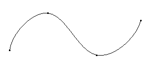

As curvas G2 são matematicamente mais suave do que as curvas Bézier.
Para criar uma curva G2:
Conforme você insere pontos chave, uma curva elástica é exibida mostrando como a curva se desenvolve.
Caso você deseje que a curvatura seja zero nos pontos inicial ou final, configure as opções Curvatura contínua na página Curva da caixa de diálogo Opções (exibida ao selecionar Arquivo > Opções > Opções de Aplicativos).
Curvatura zero tem um efeito de aplainamento na curva.
será exibido para indicar que a curva será concluída ao clicar.
na barra de ferramentas Acesso Rápido.
