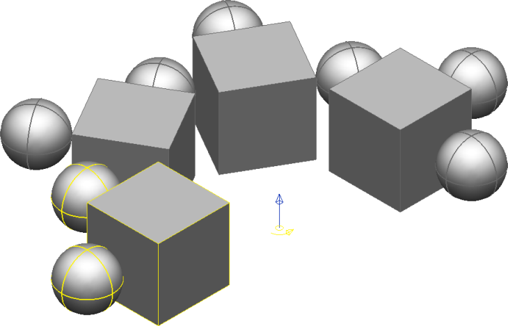

Você pode rotacionar os objetos criando uma ou mais cópias. A imagem a seguir mostra como três cópias foram rotacionadas a partir do original, cada uma separada por um ângulo de 30
Objeto original.
Cópias.
Eixo de rotação.
