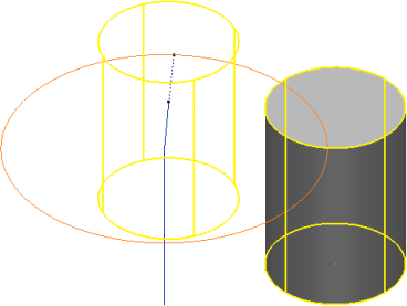

Você pode definir o ângulo de rotação arrastando os objetos selecionados:

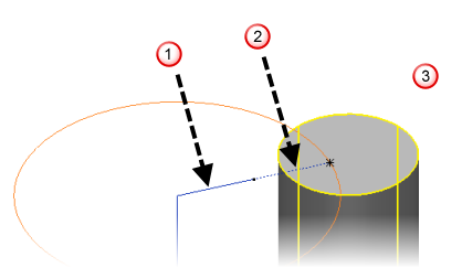

Para auxiliar na rotação de objetos, é desenhada uma instrumentação adicional: o ângulo de rotação é exibido, uma linha é traçada dos objetos selecionados até o marcador do eixo de rotação e um círculo é desenhado em torno do eixo de rotação a partir da posição em que a linha toca os objetos.
A linha é metade sólida e metade tracejada. Se o cursor estiver sobre a parte sólida quando você arrastar os objetos
, o ângulo de rotação mudará em incrementos de 15
. Com o cursor sobre a parte tracejada
, o ângulo mudará em incrementos de 1

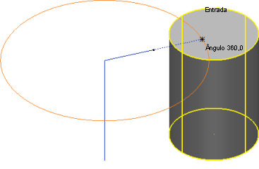

. Se você movimentar o cursor de forma a posicioná-lo fora do círculo, o ângulo será alterado em 0,1
O círculo mostra o trajeto de rotação em torno do eixo.
