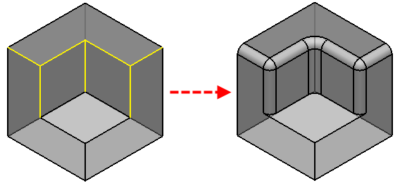

Fillet combinado de rota única — Você pode aplicar fillet a uma rota que envolve fillets côncavos e convexos. Utilize
para selecionar as arestas a sofrerem fillet e clique Aplicar.
para selecionar as arestas no maior caminho primeiro, seguido das arestas nas ramificações.
Como em todas as funcionalidades atuais de fillet múltiplo, o uso de um parâmetro irá parametrizar todos os caminhos e todos os fillets aparecerão como figuras separadas editáveis na árvore.
