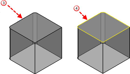

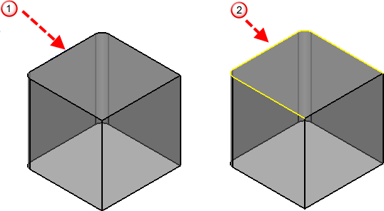

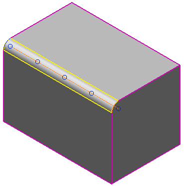

Quando você seleciona uma aresta, um novo caminho de fillet é selecionado contendo essa aresta e todas as arestas que forem tangente contínuas a ela. Se você selecionar Seguir Arestas Contínuas e a aresta
, a rota do fillet
é selecionada.

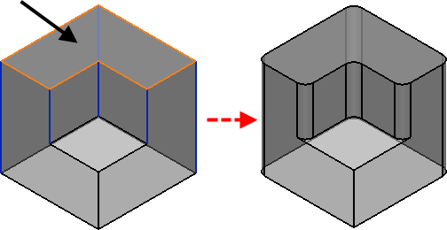

Quando você seleciona uma aresta, uma nova rota de fillet é selecionada, contendo todas as arestas de uma face do sólido que contém essa aresta. Se você selecionar Fillet Numa Face e a aresta
, a rota do fillet
é selecionada.
Se necessário, esta opção pode ser utilizada em combinação com Seguir Arestas Contínuas.

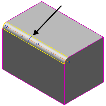

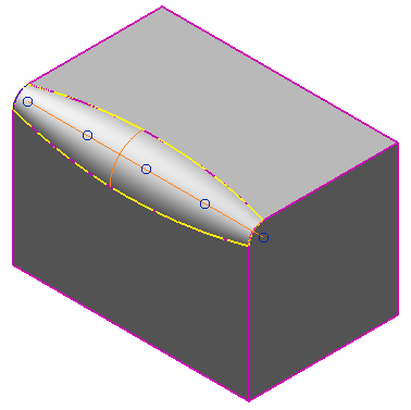

Utilize a opção Variável para editar o raio ao longo do último fillet criado.
Para selecionar um arco no fillet, clique no arco.
Para apagar o arco selecionado, clique Apagar.

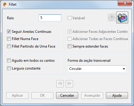

Utilize as outras opções na caixa de diálogo como segue:

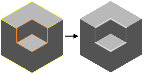

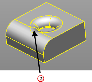

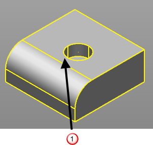

Para estender o fillet além de todas as superfícies, utilize a opção Adicionar Todas as Faces Contínuas. Essa opção permite que você crie o fillet nas superfícies contínuas
Esta opção pode ser mais lenta ao criar fillets. Recomenda-se que você utilize Adicionar Faces Adjacentes Contínuas caso identifique que um fillet não se estenderá além de suas superfícies adjacentes. Desmarque a opção depois que você terminar de usá-la.

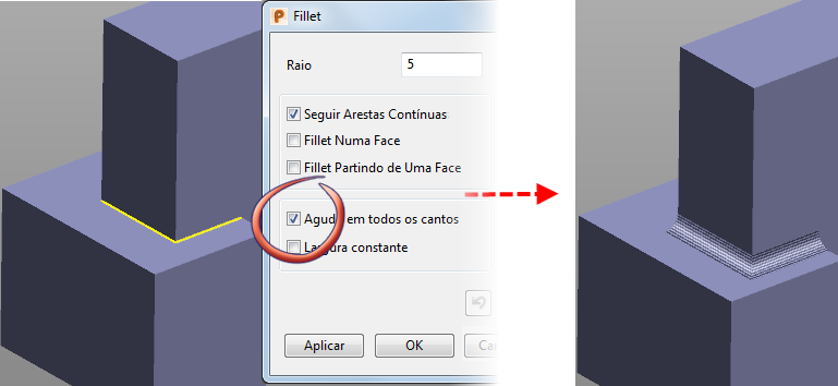

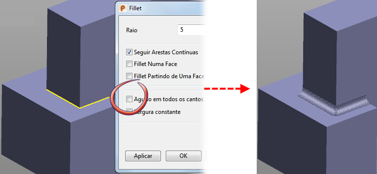

Sem Agudo em todos os cantos selecionado:
Com Agudo em todos os cantos selecionado:

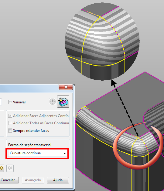

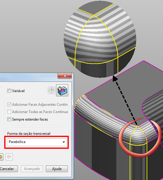

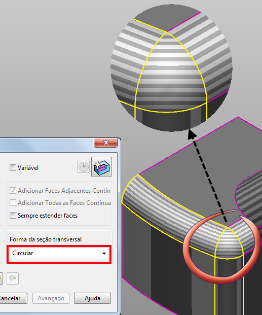

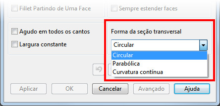

Selecione uma Forma da seção transversal na lista suspensa para modificar a forma da seção transversal do fillet.
A opção que você usa depende do seu modelo; escolha a opção que oferece o fillet mais suave para seu modelo.
— Desfazer / Refazer um fillet. O comportamento normal de desfazer é retido quando a caixa de diálogo é fechada e, portanto, a seleção da guia Início > painel Apagar > Desfazer imediatamente após a criação de fillets remove todos os fillets criados.
Aplicar — Cria um fillet ao longo do caminho selecionado e o diálogo permanece na tela. Isso também aplica qualquer alteração realizada ao último fillet criado. Um ícone de Figura de fillet
representando a operação aparece na árvore de figura sólida.
— alterna entre modo de criação e modo de edição sem fechar/reabrir o diálogo.
para alternar para modo de edição.
para alternar para modo de criação.
Utilizar o botão de modo de criação/edição em conjunto com Aplicar permite criar e editar vários fillets sem fechar o diálogo. Portanto, é possível concluir a seguinte sequência:

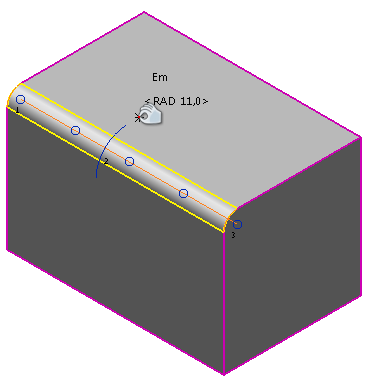

Avançado — Enquanto um caminho estiver selecionado, clique em Avançado para criar um fillet de raio variável utilizando o diálogo Fillet de Raio Variável. Utilize esse diálogo para inserir arcos ao longo do caminho para definir os diferentes valores de raio.
OK — Fecha o diálogo.
