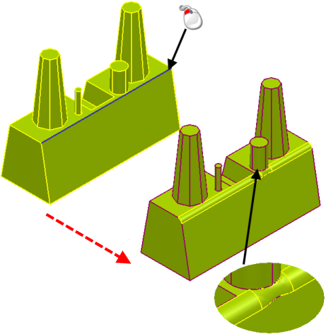

Este exemplo ilustra o uso de Sempre Estender Faces para manter o raio do fillet.
Nesse exemplo, um fillet sobrepõe parcialmente geometria adicional não-tangencial, resultando num fillet imperfeito.

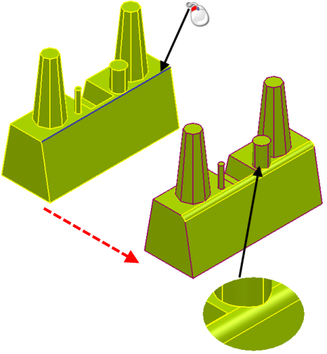

Selecione Sempre Estender Faces para manter o raio do fillet.
