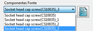

O exemplo mostra quatro componentes idênticos:
