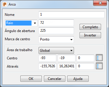

Utilize esse diálogo para editar arcos. Se você estiver editando um arco de fillet, os resultados das edições afetarão as duas linhas.
Altere a seleção de arco enquanto o diálogo é exibido clicando num arco diferente. Edite o arco recém-selecionado da maneira usual.
Nome — Exibe o nome atual do arco selecionado. Digite um novo nome se desejar.
Raio/diâmetro — Mostra o raio/diâmetro do arco selecionado e permite editar o valor.
Ângulo de Abertura — Mostra a abertura do setor de arco em graus e permite editar o valor.

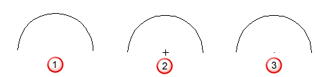

Marca de centro — Selecione uma opção na lista para especificar como um centro do arco é exibido: sobreposto
, em cruz
ou ponto
Completo — Converte um arco parcial num arco completo.
Inverter — Inverte o arco de forma que as coordenadas iniciais se tornam as finais e as coordenadas finais se tornam as iniciais.
Área de trabalho — Selecione a área de trabalho (absoluta ou ativa) na qual editar o arco na lista suspensa.
Centro — Mostra as coordenadas centrais do arco. Para editar os valores, insira as coordenadas X Y Z ou clique no botão Posição
para abrir a caixa de diálogo Posição no qual é possível utilizar as ferramentas de entrada de posição.

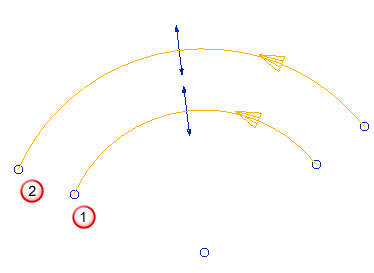

Passante — Especifica um ponto pelo qual o arco deve passar. O arco é editado dependendo do ponto de passagem selecionado; isso é mostrado a seguir.
O arco editado
passa pelo ponto inserido e as tangentes dos pontos finais permanecem as mesmas que a do arco original
Se você selecionar um ponto fora da tangência dos pontos finais
do arco original

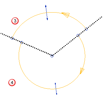

, o arco é invertido:
As tangentes nos pontos finais permanecem as mesmas para o arco original e para o arco editado.
