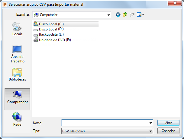

Utilize essa caixa de diálogo para selecionar arquivos .csv e importar dados do material para a base de dados.
