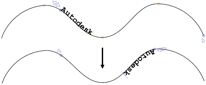

Você pode editar texto escrito em uma curva utilizando as opções na barra de ferramentas Texto.
Além disso, você pode mover o texto ao longo da curva, inverter ou espelhar o texto, além de alterar a posição do texto.

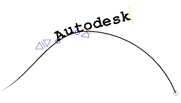

Para criar texto ao longo de uma curva:
. O cursor muda para uma mão
Quando o texto é criado, o ponto final é criado no final da curva. Você pode arrastar o ponto final ao longo da curva para qualquer ponto entre o ponto inicial e o final da curva.

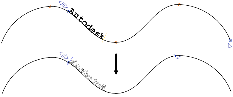

Para inverter o texto em uma curva:
para inverter o texto.
novamente para retornar o texto à direção original. Todas as edições feitas no texto que foram invertidas serão mantidas.
Para espelhar o texto em uma curva:
para espelhar o texto.
Quando espelhados, os pontos inicial e final são invertidos. Esses pontos podem ser movidos, conforme necessário.
para retornar o texto à direção original. Se você tiver movido os pontos inicial e final, eles não serão invertidos novamente.

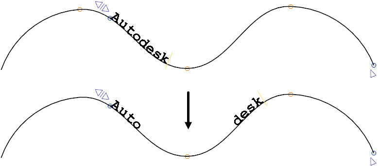

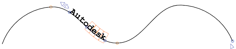

Para alterar a posição de um subconjunto de texto em uma curva:
Um ponto inicial e um ponto final são criados de cada lado da sua caixa de seleção de caracteres
para mover o texto ao longo da curva, mantendo o espaçamento entre o texto selecionado e o próximo bloco de texto.
Após modificar a posição, o texto ainda pode ser movido/invertido/espelhado como uma entidade completa, preservando as alterações.
