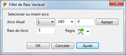

Utilize as opções nesta caixa de diálogo para inserir os arcos ao longo do fillet. Também define como o raio varia de um arco para outro.
Para exibir o diálogo Filtro de Raio Variável, clique no botão Avançado no diálogo Fillet.
Selecione: ABS para inserir o arco em uma distância especificada a partir do primeiro arco de fillet. Insira a distância na caixa de distância à direita.
REL para inserir o arco em uma distância especificada a partir de um arco selecionado. Na janela gráfica, selecione o arco em relação ao qual você deseja inserir o novo arco e insira a distância para o novo arco na caixa de distância.
PAR para inserir um novo arco em uma distância normalizada entre dois arcos existentes. Insira a posição do arco na caixa de distância. Por exemplo, uma distância paramétrica de 3.5 insere um arco a meia distância entre os arcos 3 e 4.
Como alternativa, clique em uma posição na rota do fillet para inserir um novo arco.

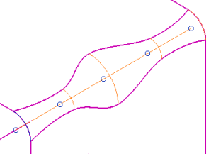

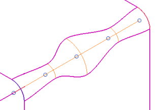

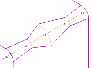

A opção Regra apresenta nove seleções — a primeira palavra descreve como o raio varia quando acessa um arco e a segunda palavra descreve como o raio varia quando deixa um arco.
— Livre-Livre
— Livre-Horizontal
— Livre-Canto
— Horizontal-Horizontal
— Horizontal-Livre
— Horizontal-Canto
— Canto-Canto
— Canto-Livre
— Canto Horizontal
