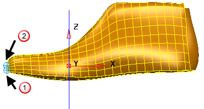

Utilize para editar um morph que tenha sido criado utilizando um ponto e um plano.

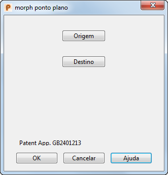

Quando essa caixa de diálogo é exibida, o seguinte é mostrado:
As posições dos pontos de origem e destina são editadas, mas não o plano de trabalho.
Utilize as opções na caixa de diálogo conforme descrito no diálogo Morph de Superfície — Ponto/Plano.
