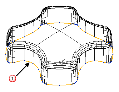

Você pode estender um grupo de superfícies criando uma nova superfície que seja tangente às outras superfícies ao longo de uma aresta comum.
Em geral, você deve sempre manter as normais de superfície apontando para fora do material.
Certifique-se de que o lado de fora de duas superfícies adjacentes sejam compatíveis invertendo as normais das superfícies se necessário.
As normais das superfícies determinam a direção da superfície estendida.
Quando você cria uma curva composta a partir de uma superfície, os dados de tangência da superfície são armazenados com a definição da curva composta.
