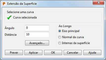

Utilize esse diálogo para criar uma superfície tangente à superfície utilizada para criar a curva composta.
Ângulo — O ângulo em que a nova superfície é projetada a partir da superfície existente.

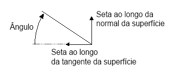

Duas setas são desenhadas na sua curva composta. Uma seta aponta ao longo da normal de superfície
e a outra ao longo da superfície tangente
Ambas são utilizadas para calcular o ângulo da extensão da superfície. O ângulo é medido a partir da seta ao longo da superfície tangente até a seta apontando ao longo da normal de superfície:

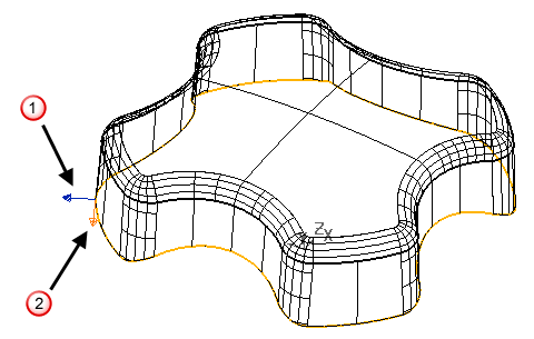

Você pode alterar a direção das setas clicando nelas ou digitando um destes comandos na janela de comando:
No nosso exemplo, desejamos que a nova superfície aponte para baixo ao longo das tangentes da superfície. A seta apontando ao longo da tangente da superfície está na direção correta. Deixaremos o ângulo como zero.
Distância — A distância em que a nova superfície é projetada a partir da curva composta.
No nosso exemplo, inserimos 5.
Ao longo — Define a direção da extensão utilizando uma das seguintes opções:

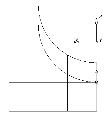

Eixo principal — Utiliza o eixo normal ao plano principal como guia para estender a superfície.
No exemplo abaixo, o eixo Z é o eixo principal:

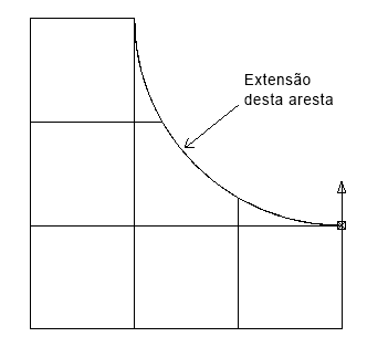

Essa opção é mais utilizada ao estender uma aresta de uma superfície que é trimada segundo um ângulo.
Você precisa alinhar o eixo principal para a direção desejada da extensão. Isto é feito criando um plano de trabalho antes de criar a extensão e apontando o eixo do plano de trabalho, que é normal ao plano principal, na direção em que você deseja criar a extensão.

Avançado — Exibe a caixa de diálogo Segmentos de Extensão. Você pode utilizar esse diálogo para quebrar a curva composta em segmentos. Para cada segmento, você pode então especificar a direção da extensão.
Prever — Exibe a superfície criada usando as configurações atuais na caixa de diálogo. Você pode continuar a alterar as configurações no diálogo até que a solução desejada seja exibida.
Aplicar — Cria a superfície tangente.
OK — Cria a superfície tangente e fecha a caixa de diálogo.
Cancelar — Fecha a caixa de diálogo sem criar a superfície tangente.
