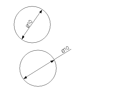

A posição da anotação determina se o texto é desenhado dentro ou fora do círculo:
