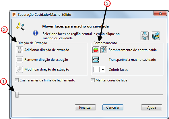

Você pode dividir um sólido em macho, cavidade, gavetas e características internas (como furos):

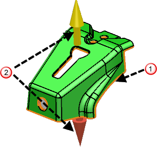

e as direções de extração para a peça
Ao utilizar Separação Cavidade/Macho Sólido:
Utilize as opções nesse assistente para:
Utilize as opções nesta seção para fazer alterações na direção de extração:
Adicionar direção de extração
para exibir a barra de ferramentas Selecionar direção de extração.
— Selecionar uma face normal a ser utilizada para definir a direção de extração.
— Selecionar um plano de trabalho e utilizar um dos eixos principais para definir a direção de extração.
— Aceitar a direção de extração atual.
— Cancelar a criação de uma direção de extração adicional.
Remover direção de extração — Clique nesse botão para remover a direção de extração selecionada. Qualquer face que esteja sendo extraída ao longo dessa direção de extração ficará ambígua.
Modificar direção de extração — Selecione uma direção de extração e clique neste botão para exibir a caixa de diálogo Direção. Utilize esse diálogo para modificar a direção de extração selecionada.
Utilize as opções nessa seção para modificar o sombreamento do macho e cavidade.
Sombreamento de contra-saída — Clique em
para alterar sombreamento de contra-saída. No assistente de Separação Macho/Cavidade, o sombreamento de contrassaída funciona de maneira um pouco diferente do padrão.
As áreas destacadas em vermelho estão em contrassaída com relação à direção de extração ao longo da qual serão extraídas. As faces que não puderem ser extraídas ao longo de uma direção de extração serão coloridas em vermelho.
Transparência macho cavidade — Clique neste botão para alternar a transparência das faces de macho/cavidade. Isso permite visualizar características internas de maneira mais clara com relação ao macho e cavidade.
Colorir faces — Utilize esta lista suspensa para escolher a cor das faces a serem extraídas ao longo da direção de extração atual.
Criar arames da linha de fechamento — Selecione esta opção para criar o modelo de arames ao longo da linha de fechamento.
Manter cores de face — Selecione essa opção para utilizar as cores do assistente nas faces após separação.
— Clique neste botão para recalcular a linha de fechamento e a classificação de face. Isso pode ser necessário caso você tenha realizado várias alterações no modelo ou direção de extração.
— Clique neste botão para acessar outra funcionalidade PowerShape sem sair do Assistente de Separação Cavidade/Macho Sólido. Isso significa que você pode utilizar uma série de operações, incluindo:
Utilize os botões na barra de ferramentas Dividir faces para acessar o assistente novamente:
— Aceitar as alterações realizadas e acessar novamente o assistente.
— Cancelar as alterações realizadas e acessar novamente o assistente.
Finalizar — Clique neste botão para dividir a peça e fechar o diálogo.
Cancelar — Clique neste botão para desfazer todas as alterações realizadas e fechar o diálogo.
