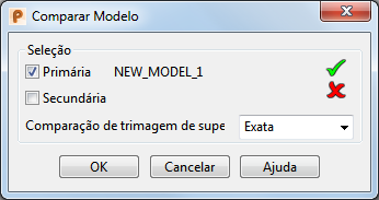

Utilize esse diálogo para comparar modelos.
Utilize as seguintes opções para controlar a comparação:
Primária — Selecione o modelo em que as diferenças serão exibidas. Quando a caixa de diálogo é exibida pela primeira vez, a seleção Primária é o modelo da janela gráfica ativa. Você pode alterar a seleção primária selecionando a opção Primária e clicando em outra janela gráfica. O ícone
indica que um modelo primário está selecionado.
Secundária — Selecione o modelo a ser comparado com a seleção Primária. Para selecionar o segundo modelo, clique na opção Secundária e clique na janela gráfica do modelo com o qual você deseja comparar.
muda para
Comparação de trimagem de superfície — Selecione como comparar superfícies com fronteiras de trimagem e p-curves. Selecione:
OK — Compara os dois modelos. Todos os objetos que estiverem no modelo primário e não no secundário são destacados como selecionados no modelo primário.
