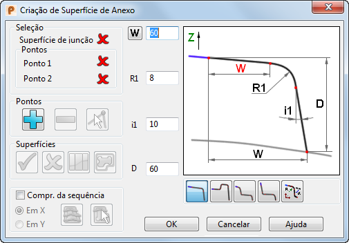

Para criar uma superfície de anexo:
As opções da caixa de diálogo são usadas da seguinte maneira:
Utilize as opções nessa seção para identificar a superfície e pontos a serem utilizados.

Utilize os botões de perfil para selecionar um perfil apropriado.
Se o perfil for azul, você não pode utilizar o tipo de perfil selecionado. Se o perfil for amarelo, o tipo de perfil selecionado pode ser utilizado. As opções de dimensão disponíveis são baseadas no perfil selecionado. A Profundidade (D) é calculada automaticamente de modo a assegurar que a superfície de anexo intersecione a superfície de junção.

— Abre o Editor de Curva Paramétrica. Utilize as opções no Editor de Curva Paramétrica para editar o perfil selecionado. Os botões no Editor de Curva Paramétrica também são exibidos na edição de curva 2D.
— Clique para alternar entre largura preta e vermelha. Isso proporciona duas soluções utilizando larguras diferentes mas mantendo os demais parâmetros inalterados.
— Cria a superfície de anexo.
— Apaga a superfície de anexo atualmente selecionada. Você pode selecionar a superfície de anexo a ser apagada clicando na superfície em si, ou clicando nos pontos nas laterais. Você também pode apagar a superfície de anexo selecionada utilizando a tecla Delete.
